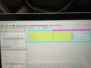

Olvídate de la resistencia.
Para resolverlo fácilmente con DDT4ALL, muestro la captura de pantalla donde el primer parámetro en UCH-FLASHERS-CONFIGURATION se cambia a TRUE (FOUR_FLASHER_OUTPUTS_CF) y funciona perfectamente. Probado en Duster II.

Weil hier die wenigsten Spanisch können habe ich es mal übersetzen lassen
Vergessen Sie den Widerstand.
Um es einfach mit DDT4ALL zu lösen, zeige ich den Screenshot, wo der erste Parameter in UCH-FLASHERS-CONFIGURATION auf TRUE (FOUR_FLASHER_OUTPUTS_CF) geändert wird und es funktioniert perfekt. Getestet im Duster II.
Ich vermute damit wird die Lampenüberwachung an den Blinker deaktiviert.
Entschuldigung, auf Deutsch.
Vergiss den Widerstand.
Um es mit DDT4ALL einfach zu lösen, zeige ich den Screenshot, in dem der erste Parameter in UCH-FLASHERS-CONFIGURATION in TRUE (FOUR_FLASHER_OUTPUTS_CF) geändert wird und perfekt funktioniert. Getestet auf Duster II.
Danke für den obd2 hint.
Weiss jemand wo man dasselbe für die nebelrückleuchte ausschaltet?
