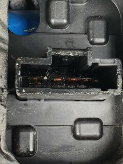

Dank Fehlerbeschreibung von @Exsubi meinen Fehler recht schnell gefunden.
Vom rechten Rücklicht ist der Stecker am Lampenträger komplett korrigiert. Steckerseitig lege ich das ganze mit der AHK zusammen, da es nur ein Zwischenstück ist. Heckleuchte (nur der Lampenträger) hab ich erstmal neu bestellt...
Da ist nichts mehr zu retten
