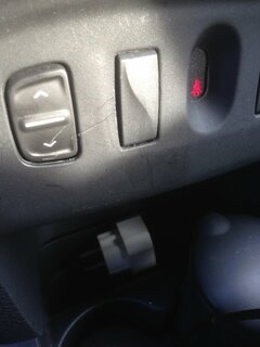

Hallo Leute
Habe seid Mai 2016 einen Dacia Sandero LPG Bj. 2016
Wie bekomme ich die Kappen entfernt.

Gehe mal davon aus, dass die Kappen aufgesteckt sind und die können vorsichtig abgehebelt werden.

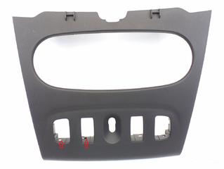

Die Leerschalter sind von Hinten eingeklipst. Du musst die Blende abnehmen und sie von hinten ausbauen.
Da bei voller Belegung die Schalter in Halterungsnasen befestigt werden die Blind-Kappen wohl auch so befestigt sein.
Danke wollte ich grade Zeigen:)
