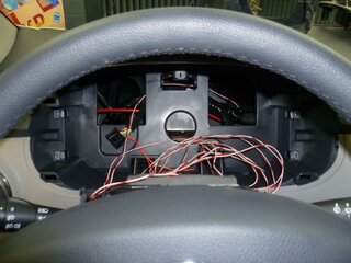

Die Anleitung brauche ich übrigens um Klappergeräuschen (wahrscheinlich Kabel) in diesem Bereich auf den Grund zu gehen.
Schau mal nach, aber normal gibts dort kaum Kabel, weil die Stecker hinten am Tacho (ihn kannst du ganz leicht rausschrauben) sind ziemlich straff, Dacia hat wie alle anderen Firmen die Kabellängen gut durchgerechnet.
Könnte auch sein, dass die Kabel auf der Lenksäule klappern. Etwas Schaumstoff hilft.
bevor du dir die arbeit machst, hier ein foto.
da ist nicht viel was klappern kann.

Tja, da hatte John völlig recht. Nach erfolgreicher Demontage der Blende (allerdings nur mit Hilfe von Gummihandschuhen zur besseren Griffigkeit) konnte ich mich davon überzeugen, dass unterm Armaturenbrett tatsächlich nichts klappert.
Dadurch weiß ich jetzt, dass es nicht nur optische sondern auch akustische Täuschungen gibt. Nach weiterer Suche der Klapperherkunft wurde als Übeltäter schließlich die linke Sonnenblende ausgemacht - unglaublich, aber wahr.
