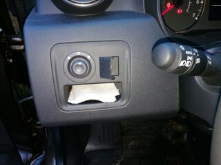

Hallo Hetzer, wenn du (so wie ich) damit leben kannst, dass die Taste nicht mehr sooo einfach betätigt werden kann, reicht ein Blendrahmen aus z.B. Karton, der in den Spalt der Drucktaste geschoben wird. Meiner ist nicht aus Pappe, sondern aus dünnem Kupferblech und mit Folie beklebt. Die Kontrolleuchte ist vom Fahrer aus zu sehen. Gruß, Matthias.

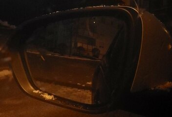

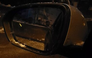

Nun bin ich gerade raus und habe das mit einem wasserfesten Stift probiert. Nicht ganz durchschlagend der Erfolg, da dieser orange Leuchtbalken schon eine hohe Strahlkraft hat und die dünne Filzschreiberschicht durchdringt. Aber es dämpft zumindest um einiges.
Ein Lackstift würde wohl ganz für Abhilfe schaffen. Hier mal vorher-nachher-Bilder.
