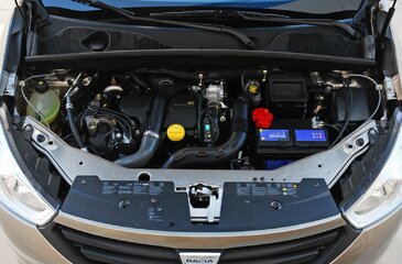

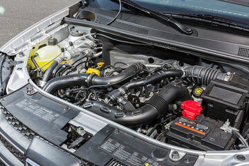

motoröleinfüllung ""bei mir gelber Deckel"" (ZITAT)
ist das eine neuerung???
kenne das nur mit ROTEM DECKEL, oder sollte das beim dacia anders sein:???:o
Man muss ja nicht immer gleich rot sehen.:)
Das Oel wird in der Tat im Einfüllstutzen eingefüllt, bei denen die schlauen Renault-Techniker gleich den Ölmessstab (äußerst ungünstig) integriert haben.
