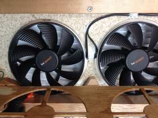

D1F9A3C6-5A9F-41B6-9A4C-CF5FBD81D4CF.jpeg Ich habe im First meines Klappwohnwagen zwei be quiet eingebaut. Zuerst wollte ich die Drehzahl zweistufig mit einer seriel \ parallel Schaltung machen. Aber unter 9V drehen die nicht. Sie sind aber so leise dass sie mit der standart Drehzahl nicht zu hören sind. In ein Brett eingebaut kann man diese sicher auch in ein Fenster einklemmen.
Gruss
