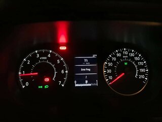

Ich habe die BIC-Steuereinheit hinzugefügt und kann die Informationen im eco²-Menü des Medianav lesen.Das Problem ist, dass die "Stopp" -Lampe im Dashboard aufleuchtet. Muss ich einige Einstellungen über ddt4all aktivieren?

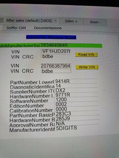

hier ist das miu menü auf ddt4all. Wie finde ich das CRC?received_1710330519162871.jpeg
Wenn Du das BIC für das MediaNav nachrüstest, damit du die eco-Daten und auch die Temperatur im MediaNav sehen kannst, musst du nichts weiter über DDT4ALL aktivieren, max. die Original-VIN kannst Du in das BIC schreiben.
Wie hast Du das BIC angeschlossen, über die Canbus-Buchse? Hast Du ein Adapterkabel mit dran?
Es kann manchmal, wenn man den Stecker nicht richtig in der Canbus-Buchse gesteckt, zu Fehlern kommen, weil dann die Kontakte nicht richtig zusammengesteckt sind. Ist der Fehler von der Stopp-Lampe weg, wenn Du den Stecker wieder abziehst?
Das BIC-Modul wurde nach dem Kauf des Autos hinzugefügt. Alles funktioniert, aber das "STOP" -Licht am Armaturenbrett leuchtet auf. Ich muss die Fahrgestellnummer auf das Steuergerät schreiben und die CRC berechnen. weiß jemand, wie man die crc berechnet?
Ich habe die CRC berechnet, aber wenn ich versuche, VIN- und CRC-Code einzugeben, speichere ich die Informationen nicht. Was mache ich falsch?

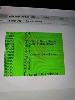

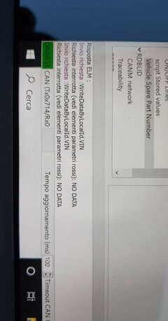

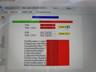

Auf deinen Bildern steht deine Software nicht in Verbindung mit dem BIC Steuergerät.
Deshalb vermute ich, das du zwischen Elm Interface und OBD Anschluss kein Adapterkabel eingefügt hast, um auf den Media Can Bus zugreifen zu können, über den das BIC mit dem OBD Anschluss verbunden.
So ein Kabel siehst du, wenn du auf die blaue Schrift in meiner vorhergehenden Antwort klickst.
Alternativ kann man einen 2 poligen Umschalter in das Interface Gehäuse bauen, um zwischen Fahrzeug und Media Can Bus wählen zu können:
Erst wenn du die Software mit dem BIC über den Media Can Bus verbunden hast, kannst du die Fahrgestellnummer ändern und kontrollieren, ob das richtige Script eingestellt ist.
