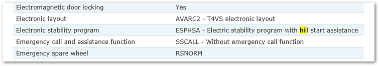

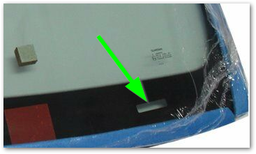

Danke für die Antworten :) Wo steht denn so eine VIN? Vermute mal da werd ich den Verkäufer dann nach fragen müssen :think: Wenn alles gut läuft, werden wir am Freitag dann den Kauf starten :)
Oder wenn das Auto schon beim Händler steht einfach nachschauen. In der Windschutzscheibe ist auf der Fahrerseite unten ein Fenster für die VIN:
