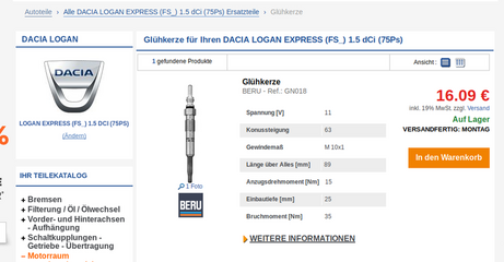

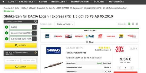

Mein Logan ist 2012 zugelassen. Auf www.pkwteile.de gibt es nur eine Auswahl für den Logan Express mit 55 kw. Ich frage mich warum nicht nach den unterschiedlichen Motorentypen gefragt wird, wenn es für jeden Motortyp einen Typ Glühstift gibt?

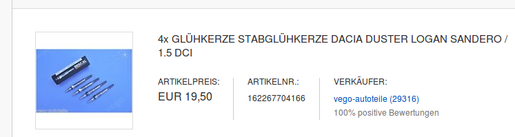

Wenn ich bei www.kfzteile24.de (DACIA LOGAN EXPRESS (FS_), 1461 cm3, 75 PS, 55 kW, BJ: ab 05/10 ) die Auswahl der Glühstifte ansehe, dann ist da auch einer mit 11 V darunter. Die anderen sind zwar mit der Angabe 4.4V angegeben, aber ich frage mich warum ein 11V Typ darunter ist. Ich habe mir nämlich über Ebay 4 Glühstifte mit 11V gekauft. Jetzt frage ich mich ob ich die falschen gekauft habe. Gekauft habe ich diese:
...Jetzt frage ich mich ob ich die falschen gekauft habe...
Steht auf denen eine original Renault Teilenummer drauf?
Kann man auf den alten Teilen eine solche Nummer erkennen?
Am sichersten ist es immer nach diesen Nummern zu suchen und nur diese zu kaufen.
Nach irgend einer Auswahl (ohne Originalnummer) eines der vielen Teilehändler zu gehen gibt, eine 50/50 Chanche ein falsches Teil zu erhalten
Im oben gezeigten Bild Beitrag Nr.6 wird die Teilenummer 8200682592 gezeigt.
Habe mir jetzt die richtigen Glühstifte bestellt. Spätestens wenn ich die alten ausbaue sehe ich ob ich richtig liege. Nochmals danke an "Texas". Nachdem Ausbau der alten Glühstifte werde ich diese sicherlich durchmessen. Orginal Teile hatte ich bisher noch nicht in der Hand, da ich das Auto erst 2 Jahre habe und bisher ratterte die Kiste ohne Mängel. Trotz leuchtender "Halt" + "Abgas" + "Glühstifte" Anzeige am Armaturenbrett gab es nichts zu beanstanden.
