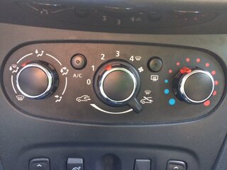

N`Abend Leute,
habe mal eine Frage bzw. würde mich mal Interessieren, ob ihr bei eurem Wagen ähnliches beobachten konntet....
Das ganze fiel mir vor ca 3 Tagen auf...
Ich fahre, habe die Lüftung auf Stufe 2 und wenn ich bremse und auf ca. 30Km/h bin wird die Lüftung plötzlich lauter (ein bisschen Lauter als Stufe 3)
Stelle ich dann den Regler kurz auf "3" und dann wieder zurück auf "2" ist es wieder auf normaler Lautstärke (bis ich wieder bremse...)
Meine Frage: Was hat die Bremse mit der Belüftung zu tun? (Renault-Technik/-Elektrik :rolleyes: ???!!!) Und Warum wird der Haufen dann noch lauter ????!!- Die (Vertrags-)Werkstatt konnte mir auch in diesem Fall (mal wieder :rolleyes:) nicht weiterhelfen.....
Achso... Es ist ein Sandero 2 Baujahr Anfang 2014 1.2 16V mit Klima (falls es was damit zutun haben könnte)
Ein schönes WE euch allen!!!

Hallo Max2810
wird das Geräusch durch eine
höhere Lüfterdrehzahl verursacht,
also dann auch größerer
Luftdurchsatz, oder ist es ein
"neues" Geräusch(quietschen,schaben)?

Hatte ein ähnliches Phänomen bei meinem Kangoo, ob es aber vergleichbar mit dem des TE ist, kann ich von hier aus nicht beurteilen!
Bei mir waren es herabgefallene Blätter eines Baumes, die wohl beim Parken in meine Belüftungsanlage geraten waren. Je nach Fahrsituation müssen die sich bewegt haben und mal mehr, mal weniger, die Kanäle verstopft und für Geräusche gesorgt haben. Bremsen und Beschleunigen hatte die Lautstärke auch verändert, weil das die Blätter wohl in Bewegung versetzt hatte.
Ich kam der Ursache für den Krach auf die Spur, als Reste der Blätter irgendwann den Weg in den Fahrzeuginnenraum gefunden hatten, als diese komplett ausgetrocknet waren. Dabei habe ich eigentlich einen Pollenfilter drin.
Möglicherweise ist ja auch beim TE die Bewegungsdynamik und die Trägheit der Masse dafür verantwortlich, dass sich etwas verändert, wenn das Auto sich beim Bremsen verwindet. Die Dacia sind ja recht leicht, also wurde Material gespart. Das hat Vorteile und Nachteile.

Bei mir ist das ganz ähnlich. Aber interessant ist, das die beiden Regler links und recht meist in einer bestimmten Stellung sind, so nach oben und leicht nach links (zumindest bei meinem Sandero). Es spielt auch keine Rolle, ob die Klima aktiv ist oder nicht. Auch ist es egal, ob man stark oder leicht abbremst.
Es klingt auch nicht so, als würde der Lüfter schneller drehen, aber das Geräusch verändert sich hörbar.
Erst wenn ich wieder Gas gebe oder wie der TE einen er drei Regler verstelle, ist es wieder weg.
Laub oder ähnliches würde ich ausschließen, da es von Anfang an immer mal aufgetreten ist.
Ich hatte schonmal in die Richtung gedacht, das es ein Störsignal ins Radio überträgt, hab das aber nicht weiter überprüft.
Ein großes technisches Problem sehe ich aber nicht darin.
Vielleicht gibt es ja noch jemanden, der das schon bemerkt hat und etwas dazu sagen kann.
Was passiert wenn die Lüftung aus ist?
Ich merke bei meinen Logan das die Lüftung lauter wird, wenn ich vom Gas gehe und auskupple. Das ganze gibt sich dann wieder nach einigen Sekunden.
Kann es sein, das durch die Leerlaufdrehzahl die Lichtmaschinenleistung hochgeregelt wird? Ich habe leider kein Voltmeter im Fahrzeug. Ist nur eine Vermutung von mir.
