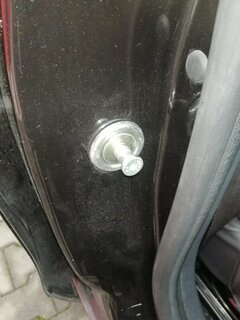

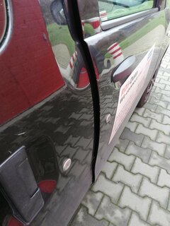

Ich habe das Problem, das die Beifahrertür nicht richtig schließt. Die Ursache ist, das der Zapfen am Rahmen sich immer löst und ich diesen dann nach recht, links oben und unten bewegen kann. Erster Lösungsversuch war, den Zapfen einfach wieder fest zu schrauben. Klappte auch für ca. 3 Tage sehr gut. Danach war er wieder Lose. Also ab zum Händler. Die Antwort war, mehr als Festschrauben können wir auch nicht. Haben auch andere dieses Problem? Könnte es helfen das Teil mal auszubauen und eventuell vor dem Festziehen z.B. mit Locktide einzuschmieren. Die Nebengeräusche sind echt nervig und ich habe auch immer das Gefühl, das die Tür gleich aufgeht.

Hier der lose Zapfen.

Und hier die "geschlossene" Tür

Stimmt, aber wenn ich den Zapfen ganz nach innen drücke und dann festziehe passt alles. Das Bild zeigt den Zustand wenn der Zapfen locker ist.
Zapfen? Mach mal ein Foto "vom Zapfen" und Schliessmechanismus in der Türe . So das keine Missverständnisse entstehen tun.. Ich denke, dass es nicht nur am Zapfen liegt so wie die Tür aussieht.

Um Missverständnisse auszuschließen, das Teil auf dem ersten Bild löst sich immer. Keine Ahnung wie das richtig heißt, daher nenne ich eis einfach Zapfen. Ich mach später mal ein Bild vom Schließmechanismus

Ist vom Duster, vielleicht passt es auch beim Dokker.
Kannst Du sagen, ob die Verriegelung sauber schließt oder irgendwie/-wo anschlägt wenn Du den Schließkeil positioniert hast und die Türe schließt? Wenn das Schloß nicht sauber über den Schließkeil läuft / verriegelt, muß die Tür neu eingestellt werden.
