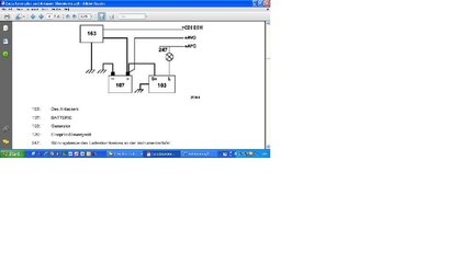

Also, nach meinem Verständnis hat sich da nicht viel verändert was die Ladekontrolle angeht.

In der Tat - da hat sich nix geändert. Bei solch extremen Spannungsschwankungen würde ich als erstes versuchen, von meinem AH eine dickere Minusleitung von der Batterie zur Masse sowie eine dickere Plusleitung zum Anlasser zu bekommen. Der nächste Punkt wäre eine in der Ah-Leistung größere Batterie. Sollte das alles nichts bringen, würde ich das (bei einem Fahrzeug in der Garantie) reklamieren. Möglich wäre es nämlich, dass hier an Stellen gespart wurde, die als bedenklich anzusehen sind.
Ist die Garantie abgelaufen, muss man eben vielleicht mal probehalber ne größere Batterie (von nem Kumpel?) dranhängen und schauen, wie sich das nun verhält.
Ich selber hatte schon mal ne zweite Batterie im Kofferraum stehen und parallel zur Hauptbatterie angeschlossen. Damit war ich alle Probleme los. Klar - damit hatte ich ein 50 Quadrat Kabel quer durchs Auto liegen, aber es hat funktioniert.
