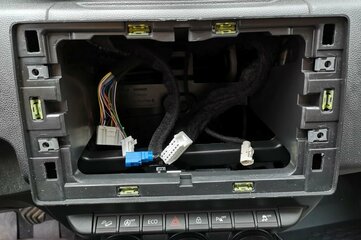

Hat schon jemand eine Radioblende gefunden, womit ich ein günstiges 2Din Radio einbauen kann? Möchte gerne mein Plug&Play Radio ersetzen, weil es optisch überhaupt nicht zum Rest der Interieur-Beleuchtung passt. Finde aber nur Blenden für den Duster 1.

Vermutlich wird es die noch nicht geben, warum nutzt Du nicht einfach den Zwischenrahmen?
Radioblende Set DACIA Duster Dokker Logan Lodgy ab 2012 Blende 2DIN Adapter ISO | eBay
Hmm, vielleicht kommen wir ja einen Schritt weiter. Ist denn das Dacia Radio in seiner Hersteller spezifischen Form größer als der "normale" 2Din Ausschnitt? Dann könnte das ja funktionieren?

Vielen Dank für die Infos. Dann werde ich mal messen und mit dem Wunschradio vergleichen.

Abschließend wollte ich noch berichten, dass die verlinkten Blenden vom Duster 1 also auch perfekt zum Duster2 Schacht passen. Wobei ich das Perfekt insofern einschränken muss, dass Din wohl nicht gleich Din ist. Hatte mir zuerst so ein China-Böller für 70 Euro in der Bucht gekauft. Ist echt erstaunlich was diese Radios für Ausstattung bieten inkl. Navi, GPS Antenne usw. Aber leider, leider ist die Endstufe zu klein und der Klang ist im Bassbereich eine relative Enttäuschung. Deshalb bekommt das jetzt meine Frau. Sie fand den Sound ok :) Jetzt habe ich ein Pioneer MVH 200 eingebaut. Super Klang, recht zufrieden. Während aber die Blende auf´s China Radio quasi "saugend" drauf passte ist es beim Pioneer etwas anders. Den Radioschacht der beim Pioneer dabei war musste ich auffüttern und da irgendwie reinfuschen und mit Spax von innen fixieren. Schön ist was anderes. Hält jetzt 1A aber das habe ich mir perfekter vorgestellt
