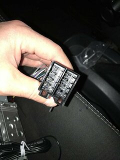

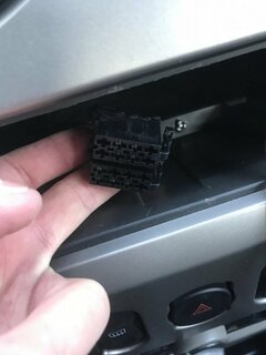

haben uns ein JVC Radio gegönnt und sind am verzweifeln... leider war nicht mehr das originale Radio verbaut und nur ein Din Kabel + Antenne lag parat... wie sieht der originale Anschluss aus? Hat jemand ein Foto oder selbst einen Umbau schon gemacht der mir weiterhelfen kann? Baujahr ist 2009.
Vielen Dank und Gruß
Oberes Bild: Fahrzeug
Unteres Bild: Radio

Ja genau das obere ist das was im Auto verlegt ist... das ander ist vom JVC Radio...
Ist es das Kabel was du geschickt hast genau das richtige was ich benötige?
Vielen Dank
Danke @*
Viele meinten von den HiFi Seiten, dass sie mit dem einen Stecker nichts anfangen können. Sollte nicht noch ein zweiter im Schacht liegen?
ich würde vor Einbau des neuen Radios noch prüfen, an welchem Anschluss jeweils Zündungsplus und Dauerplus beim Dacia-Stecker und beim Radio liegen. Ich musste bei unserem 2009-er MCV für den Einbau des 2-DIN-Radios die beiden Steckerzungen umstecken, weil Dauerplus (rot) und Zündungsplus (gelb) genau vertauscht waren. Scheint eine Renaultspezialität zu sein...

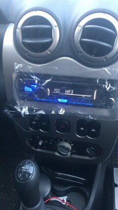

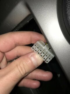

So habe den Adapter noch einmal verfolgt und siehe da kam noch der original Adapter zum Vorschein . Dann nur noch Plug&Play mit dem JVC Radio und es funktionierte. Vielen Dank euch
1.Bild JVC Radio
2.Bild Adapter Dacia Sandero
3. Radio läuft

sieht schön aus, aber warum klebt da eine Folie drauf?
  • #11
Das ist noch die Schutzfolie vom brandneuem Radio. Die ist jetzt natürlich weg
Und die gespeicherten Sender bleiben auch nach Ausschalten der Zündung gespeichert?
Dann viel Spaß mit der Neuerwerbung:yes:
