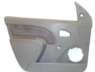

Da kann dir wohl nur jemand helfen der die Türverkleidung schon mal weg hatte.
Ich hatte sie noch nicht weg.
Da wirst du wohl nicht trum rum kommen diese zu lösen um darunter zu sehen ob verschraubt oder sogar was abgebrochen ist und erneuert werden muß .
Die Türverkleidung muss dafür nicht ab,es reicht die Abdeckungen zu entfernen.

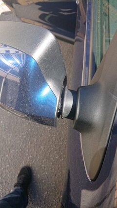

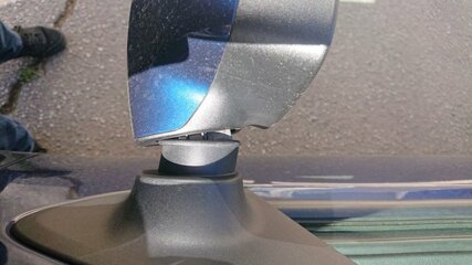

Hier noch einmal eine detaillierte Ansicht.
Das sieht ja fast aus, als ob er seitlich rausgezogen wurde.
Die Türverkleidung braucht meines Wissens nicht ab. Es sollte reichen das kleine Verkleidungsdreieck auf der Innenseite des Spiegels auszuclipsen.
Deswegen hab ich auch geschrieben das ihm jemand helfen sollte mit einem Logan ;)
weil ich eine Komplette Türverkleidung habe :D

Sieht aus wie wenn es ein wenig abstehen würde :think:
Sieht wirklich so aus, als wäre er aus der Halterung gezogen worden. Der sichtbare Spalt ist nicht normal.

Das Grundprinzip der Spiegelmechanik die eigentlich kein Gelenk hat, sondern nur durch Zugfedern an die Zentrierungsnasen gezogen wird, scheint auch bei den neuen Modellen beibehalten worden zu sein.
Kippe erstmal den Spiegel in verschiedene Richtungen um zu sehen, ob er in allen Richtungen wieder per Federzug in die Ursprüngliche Position zurückgezogen wird.
Macht er das, dann sind die Zugfedern noch eingehängt.
Zieht es den Spiegel dabei nicht wieder zurück in die Aufnahme, biege ihn nochmals etwas weg und versuche ihn während des zurückziehens durch die Federn leicht zu drehen. Evtl. findet er so wieder zurück in die Zentriernasen.

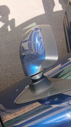

Ihn in die ursprüngliche Position zu drücken hat nichts gebracht. Je nachdem in welcher Richtung ich den Spiegelkorpus drücke, verbleibt dieser auch. Er macht keine Anstalten in die Ursprungslage zurückzukehren. Quick and Dirty könnte man diesen auch wieder mit Sekundenkleber fixieren, nur, ob das so sinnvoll ist, weiß ich nicht. Anbei noch zwei Beispiele für die Positionsänderungen

Dann sind die Federn ausgehängt oder Haltenasen abgebrochen. Entweder Ersatzspiegel (evtl. günstig aus der Bucht) oder tatsächlich mit Sekundenkleber unbeweglich verkleben, bis ihn dann jemand wieder komplett abbricht.
Farbe des gebrauchten Spiegels wäre wohl egal, da man evtl. die alte Kappe verwenden kann oder man kauft Deckkappen (Chrom oder schwarz) die über die alten Kappen passen
