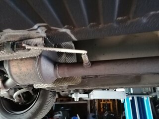

Hallo, also ich wollte mal einen neuen Auspuff unterbauen und dachte mir schauen wir uns die Sache mal genauer an. Also auf die Hebebühne und siehe da, hinter dem Kat, geht ein Kabel ab... Also, wenn man so im Netz schaut, da ist nirgendwo dieses Kabel bzw. So etwas zu sehen... Kann es etwas damit zu tun haben, das ich einen LPG habe?

Das ist die 2. Sonde, die imho heutzutage bei jedem Benziner mit Katalysator hinter dem KAt verbaut ist. Eine Sonde vor, eine hinter Kat.
Ja, bleibt die Frage, muss man den neuen komplett Auspuff dann kürzen und wieder zusammenführen vor der letzten Sonde?
Du musst dir einen Auspuff besorgen mit Vorkat- und Nachkat Lambdasonde, jede zusätzliche Schweißnaht ist ein potenzieller Durchrostungspunkt.
Je nachdem wie lang die Lambdasonden verbaut sind, musst du sie gut mit Rostlöser behandeln um die da raus zubekommen.

Wenn nicht, die Nachbauschalldämpfer drunter halten, um die Trennstelle zu markieren.
Oder du siehst noch die original Markierungen für die Trennstellen:
