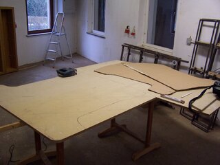

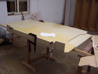

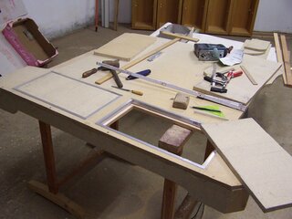

Zuerst wurden Schablonen aus Pappe gefertigt...

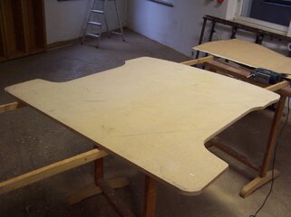

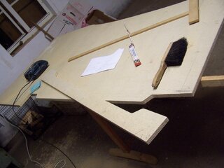

...und alle Teile angepasst.

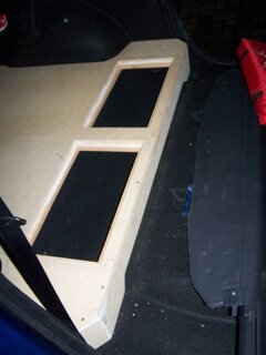

Die Abstützung musste ich mehrmals anpassen da der Teppich etwas nachgibt.

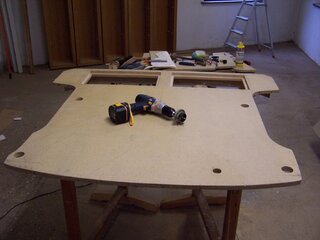

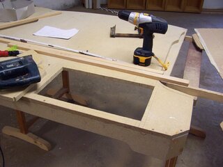

Alles wird verleimt...
...verschraubt...

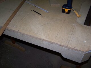

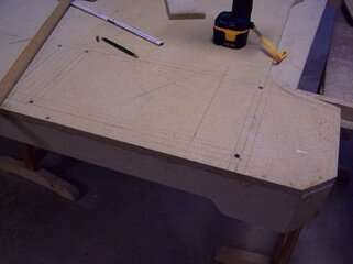

...und fixiert.

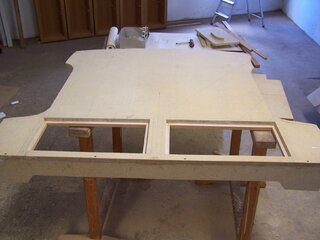

Die Öffnungen werden angezeichnet...
...ausgesägt...
und von unten mit Bucheleisten verstärkt.

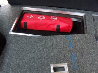

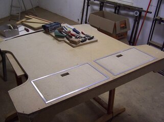

Dann fertigte ich die Einfassungen für Klappen...
...aus Aluminium-Profilen.

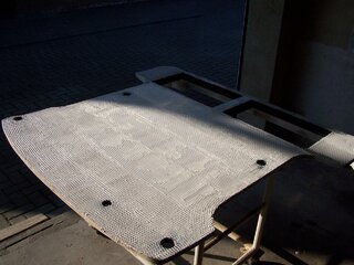

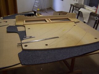

Nach dem Zuschnitt des Belags (Nadelfilz)...
...wird er mit Bodenbelagskleber aufgeklebt.

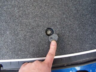

Vorher noch die Löcher für die Zurrösen...
...und die Ersatzradhalterung bohren.

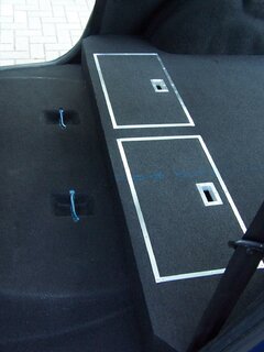

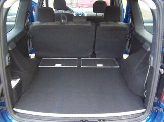

Nach dem kann man den Belag so einschneiden, dass die Löcher abgedeckt werden können.
Zum Schluß...
...wird der Belag noch farbig angepasst.
Ich wollte noch wissen wie es mit Holzboden aussehen könnte.:D
Alternativ zu den Staufächern könnte auch ein Subwoofer und Endstufe so platziert werden.
Für eine sauber ausgebaute Camping-Variante wäre auch eine Verlängerung bis hinter die Frontsitze denkbar.

das ist ja ne saubere Arbeit,- sieht super aus und praktisch dazu.
Die Ladeflächenmodifikation würde ich mir an Deiner Stelle patentieren lassen :D
Das findet bestimmt Nachmacher !

Das mit dem Filz sieht ganz toll aus, hat aber den Nachteil, die aufgestellten Bier-oder Brausekisten rutschen in Kurven oder beim bremsen hin und her. Aus dem Grund habe ich bei meinem eine Antirutschmatte für das Badezimmer ausgelegt. Damit die nicht auf dem Teppich rutscht, habe ich darunter eine dickere Plastikfolie mit doppelseitigem Klebeband auf den Teppich geklebt und seit über einem Jahr haut das wunderbar hin. Der einzige Nachteil ist, es rutscht nichts mehr, das heißt, die Kisten dürfen nicht gezogen werden sondern müssen sofort angehoben werden. Das gefällt meiner Frau nicht so...
Also mach ich das immer alleine...
Aber selbst bei vollem Kofferraum und scharfem bremsen verrutscht nichts mehr.

Das ist ja sehr schön geworden. Da werd ich glatt etwas neidisch auf Deine Werkstatt die Du sicherlich für solche genauen Arbeiten hast. Könnte mann näher ran zoomen, würde sichtbar, dass die Schraubenschlitze alle in eine Richtung zeigen...(Selbst wenn es Torx is)
Wau! LG Tobi
@Tobi
Handkreissäge, Stichsäge und Akkuschrauber, mehr hab ich nicht!
So ganz extrem bin ich auch nicht was die Schrauben angeht... ;)
