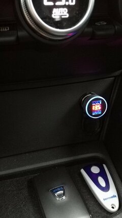

Das Werk ist vollbracht.
Also die Blende sitzt mal richtig stramm. Da hat man beim raushebeln schon fast Angst diese zu zerstören.
Aber dank dem link mit dem Bild wo die Fixpunkte zu sehen sind, hat es geklappt.
Aktuell ist es bei uns bewölkt,weshalb sich das Ergebnis nicht so doll im Foto festhalten. Liefere diese aber noch nach.
So, heute hat es einigermaßen geklappt.
Die USB Ladebuchse ist aus rotem Aluminium, hat zwei Ladebuchsen mit einmal 5V 1 Ampere und einmal 5 V 2,1 Ampere
Die Gummiabdeckung lässt den Blick auf das Voltmeter frei.
Ich bin bisher mit Voltmeter und Ladefunktion recht zufrieden.
