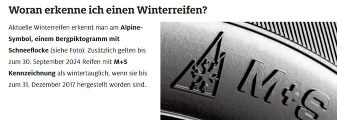

ok, dachte, wenn das M+S drauf ist, sind es quasi-Winterschlappen....
Winterreifen brauchen die Schneeflocke?

Auf allen Seiten, die ich finde, werden die als Sommerreifen gekennzeichnet. Die haben ein M+S, aber einen Hinweis auf das 3PMSF kann ich nicht finden. Dies bedeutet, dass die Reifen, wenn Du sie kaufst, recht alt sind, denn sonst wären sie nicht mehr zulässig. Und ab dem 30.9.2024 sollten sie nicht mehr zulässig sein.
