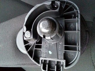

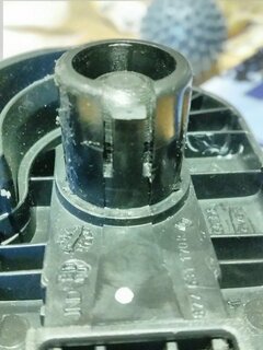

Die Armlehnenhalterung rastet wohl beim Einschieben in das Rohr der Rückenlehne ein ? Diese Einrastnase ist an meiner Halterung abgebrochen und damit hält die Armlehne nicht mehr an der Lehne. Kennt jemand das Problem und weiß Rat? Gibt es die Halterung als Ersatzteil ?

Die Armlehne ist scheinbar ein echter Plünnkram. Meine ist einfach abgefallen. Auch hier ist die kleine Kunstoffnase abgebrochen.

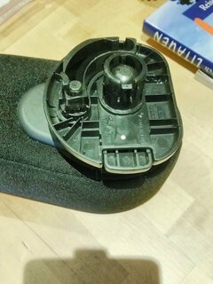

Bei mir ist die auch kaputt. Die neue hat eine Bohrung zum verschrauben. Da es auf Garantie geht weil mein Händler erst nachfragen wie die eingebaut wird.
Ach guck - eine Produktverbesserung? Kannst Du bitte mal ein Bild einstellen?
Hallo. Bei mir tut sich jetzt etwas. Es wird die komplette Rückenlehne bzw das Gestell der Rückenlehne getauscht. Es gibt da eine Änderung. Als habe die eine Verbesserung. Das Ersatzteil ist aber im Rückstand. Das dauert und bei uns hier im Saarland sind die Grenzen zu Frankreich zu. Hmmm
