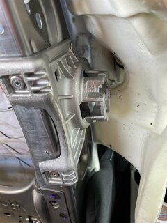

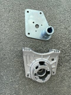

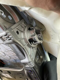

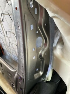

hi folks,
hatte gestern eine neue Renault/Dacia Mittelarmlehne (87 7007 206R) (edit wegen u.a. Antwort) eingebaut. Die im Stepway serienmäßig verbaute Einfach-Version musste ich vor ein paar Wochen schon wegen einem Sitzbezug entfernen. Diese wurde mit einem Kunststoff-Einwegteil gesichert, das als Ersatzteil schon ~ 20€ kostet.
Was ärgerlich ist, dass eine vernietete Halterung (Gussteil) am Sitz durch eine komplett neue Stahlhalterung ersetzt werden muss.
Nachhaltigkeit sieht anders aus ;-(

nein, alles dabei. Sind auch recht weiche Nieten, lassen sich gut mit Akkubohrer 10mm aufbohren, dann noch ein kleines vorhandenes Loch im Blech auf 6,5mm vergrößern , das war‘s.
Die Höhenverstellung durch eine Rändelschraube ist praktisch.
ciao Christian

hallo, so wie auf den Bildern im ersten Beitrag zu sehen, Nieten aufgebohrt, Gussteil entfernt ^^
