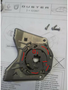

Bild 1
4 Schrauben am Sitz abschrauben dann hat man das Drehteil raus.

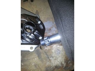

Bild 2
3 Torx Schrauben dann ist das Plastikteil runter.

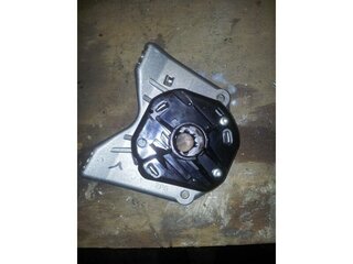

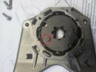

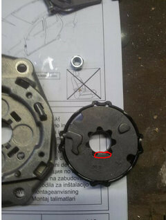

Bild 3
Nase1 dreht auf Anschlag 2 das ist der Drehwinkel der Armlehne.....Anschlag 2 ist in unserem Fall zu tief.

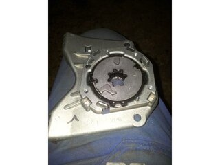

Bild 4
Die Nase auf der Drehscheibe lässt sich nicht Verstellen.......

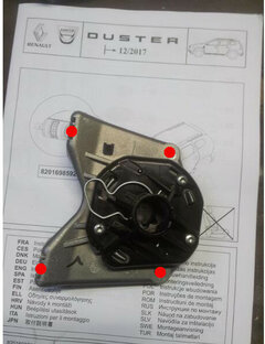

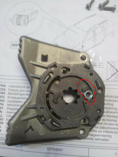

Bild 5
Man kann eine Mutter oä. auf die Drehscheibe Kleben und so den Anschlag bzw. die Höhe der Armlehne verändern.
Unter der Plastikabdeckung ist Platz........Keine Plastikteile oder sonst was verwenden.....die Kleine Nase macht richtig Druck!!!

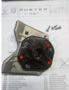

Bild 6
Oder man macht es wie auf dem Bild und schleift die verdreh sperre weg und kann nun individuell die Armlehne umstecken.

Hi Wilbur, tolle Antwort, herzlichen Dank dafür. Werde Deinen Vorschlag aufnehmen etwas Stabiles am Anschlag einzusetzen. Wenn das gut funktioniert ist es besser als schleifen. Werde im eingebauten Zustand die notwendige Höhendifferenz der Armlehne bestimmen. Mit dem Maß kann ich ja dann das Futterstück bestimmen nach dem Ausbau des Mechanismus. Noch mal Danke für Deine schnelle Reaktion und den super Vorschlag.
Friedhelm
  • #14
Heute bin ich es angegangen. Alles wie von Wilbur beschrieben zerlegt und eine kleine Mutter eingeklebt. Funktioniert einwandfrei, Armlehne stoppt jetzt wie gewünscht 10cm höher. Aus- und Einbau kein Problem, jedoch muss man beim Abbau des Verdrehmechanismus von dem Grundträger der Rückenlehne auf eine Hakensicherung achten. Diese hält die Grundplatte des Verdrehmechanismus auf dem Rückenlehnenträger auch nach Abschrauben der 4 Halteschrauben.
Bin jetzt mit der Position der Lehne voll zufrieden.
