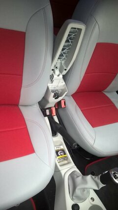

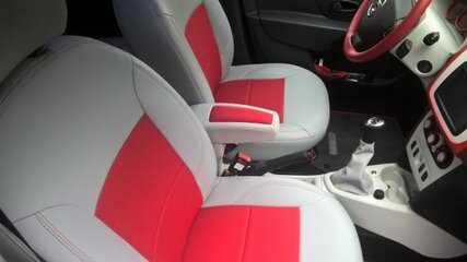

Habe mir jetzt beim Sattler die Armlehne beziehen lassen.
Jetzt passt sie endlich zu den Sitzbezügen.
Nur die Öffnung unten macht mir noch Kopfzerbrechen.
Ich würde sie gerne abdecken, weiß aber noch nicht genau wie.
Ist auch nicht ganz so einfach, weil sie nicht plan sondern leicht gebogen ist.

Man könnte auch ein dünnes Blech oder flexible Kunststoffplatte anpassen und mit dem Stoff bekleben
Einfach Hammer :yes:
Gibt es vom Betzugstoff noch Reste??
Diesen dann zurechtschneiden und mit Hife von Klebeband und Heissklebepistole drüber spannen.
Da hab ich auch schon dran gedacht.
Ich bin mir mit der Befestigung noch nicht ganz im Klaren.
Schrauben find ich blöd, da man diese im aufgeklappten Zustand sieht
Alternativ die angepasste Blech-/Kunststoffplatte erst verschrauben und dann den Stoff/das Leder aufkleben
Das könnte gehen, wenn du die Platte so vorher formst, dass das Silikon keinen Zug aushalten muss.
Man könnte erst eine Pappschablone anfertigen, dann die zu verwendende Platte zuschneiden.
Danach die Platte formen (Blech sollte kalt zu biegen sein /Kunststoff warm biegen).
