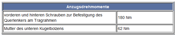

Bei meinem Duster muss ich die Querlenker und Spurstangenköpfe an der Vorderachse wechseln.
Wie hoch sind denn die Anzugsmomente für die Lager des Querlenkers am Rahmen ? Also die zwei Schrauben mit Schlüsselweite 21mm.
Müssen diese Schrauben in Normallage angezogen werden - mit belasteten Rädern ?

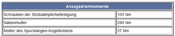

Dann bräuchte ich noch das Drehmoment für die Antriebswelle.

Vielen Dank ihr beiden.
Die Schrauben tausche ich nicht aus, die sind noch gut. Dafür ist der Fahrwerksträger der Vorderachse abartig verrostet ...

Sodelet - das Axiallager der inneren Spurstange ist auch hinüber, dann mach ich halt beidseitig alles neu. Soll ja noch ein paar km halten.
Habt ihr mir noch das Anzugsmoment der inneren Spurstangen am Lenkgetriebe ?
Danke!
Das Anzugsmoment der inneren Spurstangen ist 80nm. Ein Tropfen Schraubensicherungsmasse ist empfehlenswert.
