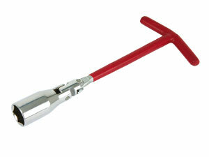

Den Drehmomentschlüsselwahn kann man bei Zündkerzen getrost vergessen, wenn man das Werkzeug verwendet, das sich schon seit Urzeiten etabliert hat ...... den Kerzenschlüssel mit Gelenk.
Dadurch daß er (wie Murphy schon geschrieben hat) einen T-Griff hat, ist es unmöglich mit dem ein Kerzengewinde abzureißen.
Die beidseitigen Griffenden sind dazu viel zu kurz, um so viel Kraft aufzubringen.
Nicht nur dringenD, sondern dringenST rate ich sogar von einem Drehmomentschlüssel ab, wenn man etwas ungeübt mit Werkzeug ist.
Durch den einseitigen langen Hebel, in Verbindung mit dem oft schlecht zugängigen Montageort von Zündkerzen, ist die Gefahr groß, daß man die Kerzennuß leicht "vereckt" und dabei den Porzellanschaft der Kerze abbricht.
Finanzen:
für das Geld das eine lange Kerzennuß mit Gummiinnenleben kostet, bekomme ich schon einen guten Kerzenschlüssel .......... dann habe ich aber immer noch keinen Drehmomentschlüssel. :blink:
Finanzen:
