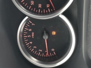

Hallo zusammen
Was bedeutet dieses Zeichen
was kann ich da tun um es weg zu bekommen oder sollte ich in die Werkstatt
lgAndre
Reifendruckkontrollanzeige!
Als erstes würde ich mal den Reifendruck kontrollieren!

Das Symbol leuchtet bei unseren Autos immer 10 km nach dem Reifenwechsel. Ich warte auch solange, bis es leuchtet. Dann weiß ich, dass das System noch funktioniert. Anschließend (und nicht schon vorher) wird SetTp gedrückt und alles ist wieder gut.

Hallo Andre! Konntest Du die Reifendruck-Kontrolllampe wegbekommen? Ist sie nach längerer Fahrt wieder aufgetaucht?

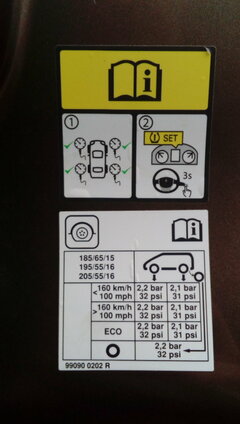

Ich habe gerade mal in die Fahrertür geschaut.
Ohne Worte...
Dacia nennt es "System A", wir sagen "passiv", ohne Sensoren in den Rädern.

Auf dem Aufkleber ist auch das vom TE gesuchte Symbol dargestellt. Damit sollte ein Rückschluss auf den Reifendruck möglich sein. Setzt natürlich voraus, dass man sich überhaupt schon mal um den Luftdruck gekümmert hat.
