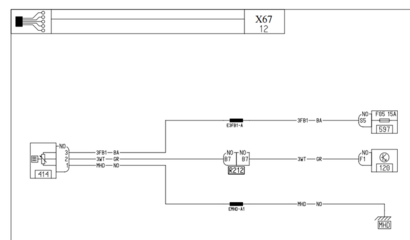

Das ist der Schaltplan zum Sensor im Dokker/Lodgy.
414 ist der Sensor.
597 ist die Sicherung über die er mit Spannung versorgt wird.
120 ist das Motorsteuergerät
MHD ist der Massepunkt
