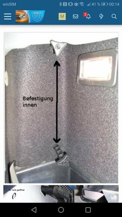

Also, ist der Teppich im Kofferraum gemeint, der dort mit so 2 schwarzen Dingern befestigt ist?
Der "Teppich " an der Seite ja. Nicht der auf dem Boden.
  • #14
An den markierten Verschraubungen nirgends. Das sind tatsächlich nur die Halteschrauben für das Rücklicht.
Aber etwas weiter rechts, zwischen dem kleinen Ablagefach und der Kofferraumbeleuchtung, da befindet sich, hinter dem Teppich, der Massepunkt. Dort ist ein "Loch" im Inneren Blech wo man in den Hohlraum zwischen inneren und äußeren Blech kommt. Da verläuft auch der Kabelbaum vom Sicherungskasten zu den Rückleuchten. Da findest aber auch die Steckverbindung des Wischwasserschlauchs für die Hecktür. Die war bei manchen auch schon defekt, so daß das Wischwasser nicht aus der Düse sondern der Karosserie getropft ist.
