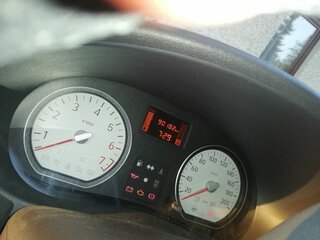

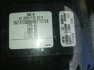

Um nach einem passenden Gebrauchtteil zu suchen, wäre ein Foto vom Fahrzeugtypenschild praktisch, welches man bei geöffneter Beifahrertür am Rahmen sieht und ein Bild von der verbauten Instrumententafel.

Ich hänge mal Bilder vom Türrahmen und vom Cockpit dran.
