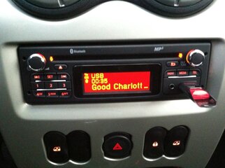

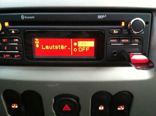

Also hier mal ein paar Bilder.
Auf dem einen ist ein MP3 Lied zu sehen und so sieht es immer aus es zeigt mir nicht den Rest vom Text!!
Genau so wie in den Einstellungen.
Da steht Lautstärke on oder off aber was mit Lautstärke!??!?!?

Das mit Lautstärke on/off bedeutet, dass bei Einstellung auf on das Radio/mp3 bei schnellerer Fahrt automatisch lauter werden soll.
Für die Darstellung der ID3 Tags gibt es verschiedene Einstellung (aus dem Hut heraus würde ich sagen im mp3 Betrieb die Stationstaste 4 oder 5 drücken und dann ist es abhängig davon wie deine Songs getagt sind) schaue morgen aber noch mal nach.

So, nun habe ich mal genau nachgesehen und auch die Beschreibung zur Hand genommen. Dort steht folgendes: "Titelinformationen anzeigen (CD Text oder ID3 tag) Drücken sie kurz die Taste 5 des Tastenfeld 7, um die ID3-Tag-Informationen durchlaufen zu lassen (Name des Interpreten, des Albums oder Titels). Um alle ID3-Tag-Informationen auf der gleichen Seite anzuzeigen, länger auf die Taste 5 im Tastenfeld 7 drücken. Um die Funktion zu verlassen, auf 9 drücken...." Auszug aus der Radiobeschreibung. Die Taste 5 im Bedienfeld 7 ist die Stationstaste mit der Ziffer 5 (Bedienfeld 7 sind also die Stationstasten). Taste 9 ist der geschwungene Pfeil über der Radiontaste, mit der du bei Einstellungen und Menü immer einen Schritt zurück gehen kannst.
