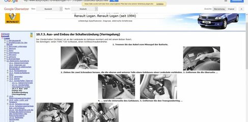

Jetzt hole ich das Thema wieder hoch. Leider aus traurigem Anlass. Der Anlasser ist wieder durchgeschmort. Meine Tochter ist gefahren und nach ihrer Beschreibung hing das Zündschloss. Ich muss nun wieder mal einen neuen Anlasser einbauen, weiß ja nun wie es geht.
Aber ich möchte auf jeden Fall das Zündschloss wechseln. Nun gibt es welche, die recht günstig sind. Ich habe keine Probleme, mit zwei Schlüsseln zu fahren. Ist es schwer, das Schloss zu tauschen? Es geht ja nur um die reine Mechanik. Der Transponder für Wegfahrsperre usw wird ja nicht mit getauscht. Gibt es dafür eine Anleitung? Oder ist da mehr kaputt?
Der Wagen lässt sich problemlos anrollen.

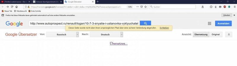

  • #14
Lässt sich zwar nicht direkt übersetzen, aber damit kann ich klarkommen. Danke Texas!
