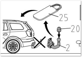

Frage ist nur, wo ist der Schlüssel?
Wenn er nicht am Fahrzeugschlüssel hängt, vielleicht in einem Behältnis, worin sich die Abdeckung befindet, die bei demontierter Kupplung aufgesteckt wird:
Benutzeranleitung
Genau, es wird doch sicher eine Aufbewahrungstasche (25) für den Haken geben...
