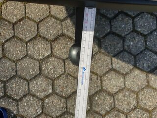

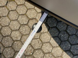

Hallo miteinander
Könnt ihr mir mal einen Gefallen tun?
Ich habe einen Heckbügel von Antec und will eine abnehmbare Anhänger Kupplung anbauen.
Könnt ihr mir mal ein Foto machen, wo man den Abstand zwischen Stoßfänger und Kupplungskopf sieht?
Also mit Metermasstab?
Das wäre super
Wünsche ein schönes Wochenende
Cool,danke Tete.:kuessen:

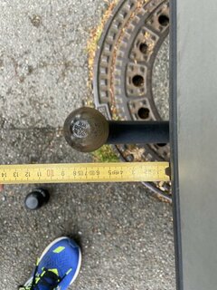

Ist die abnehmbare gleich?
Kann das vielleicht mal jemand noch kurz nachmessen?
Dankeschön

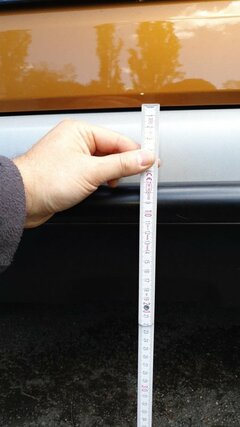

Wo ist denn die Oberkante von der Anhängerkupplung?
Vom Kofferraumdeckel ist die Unterkante vom Bügel ungefähr 11cm weg IMG_20200512_122614.jpg
Hintergrund ist nämlich, dass der Händler gesagt hat, dass die originale AHK nicht für den Bügel zugelassen ist.
Von LZP hab ich die Info, dass die sehr wohl geht. (Westfalia)
Jetzt will ich einfach mal wissen wie die Maße sind, bevor ich 500€ investiere und evtl mein schöner Heckbügel dann für die Tonne ist...
