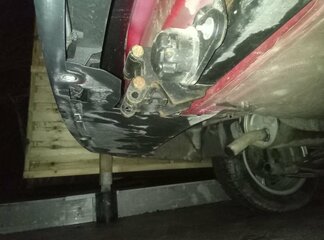

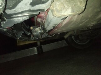

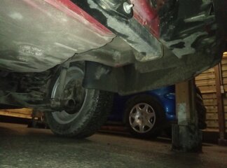

Hallo, an der Stoßstange wird nichts ausgeschnitten. Nur die Verkleidung am Unterboden wird angepasst.
Der Fahrzeugspezifische Kabelsatz mit Steuergerät wird zwischen den Stecker der linken Rückleuchte und dem Zuleitungsstecker eingesteckt. Für die Kabeldurchführung sind schon vorgefertigte Löcher in der Karosse hinter der Stoßstange.
Nur wenn Du ein Dauerplus an der Steckdose brauchst mußt du selber ein Kabel von vorn ziehen.

Was nicht hinten links hier der Verkleidung liegt sind Dauerplus für den Anhänger und die Ladeleitung für einen Wohnwagen.
Diese beiden müssen bei Bedarf nachgezogen werden.
Anmerkung ...
Habe zu 2t 3 Stunden gebraucht ...
Mit 4 Bier und etliche Zigaretten meines Bekannten !!!:alcohol:

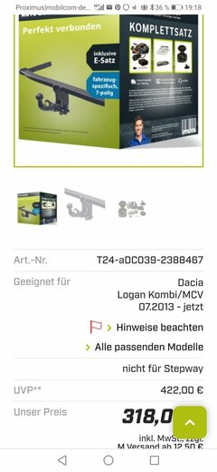

Schau mal auf Rameder.de.
Da findest du Kupplungssätze mit und ohne Einbaupauschale. Die haben bundesweit Einbauzentren. Termin kannst du dort auch gleich online vereinbaren. Hab dort schon 3 AHK's gekauft. (Kangoo, Tucson, Logan)
Ist des der billigste Anbieter geht es nicht mehr irgendwo günstiger weiß jemand was dacia dafür will
Ne feststehende, ist aber doof bei PDC hinten.....
Also ein Komplettsatz für 350€ für eine abnehmbare incl. spez. ESatz ist doch in Ordnung. Kannste ja auch von einem Schrauberkumpel montieren lassen. Der Einbau meiner abnehmbaren Kupplung (Brink) hat auch 4 Stunden gedauert. Da war die Stoßstange schon ab, da ich dass im Rahmen einer Unfallreparatur hab machen lassen.
Für eine Montage bei Dacia wurden Preise von 750 bis 1000 € hier in anderen Fäden genannt.

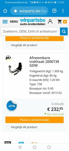

such mal auch nach GDW aus Belgien und HAK aus Polen, das sind so im allgemeinen die preiswertesten.
Beide haben CE Kennung. HAK habe ich am RAV gehabt. Einbausätze verwenden die meisten Jäger.
Gruss
Steffen
Könnte vermutlich noch günstiger direkt aus Polen zu bestellen sein. Verbleibt immer noch der Einbau. Bei der GDW kommt nich der ESatz hinzu. Screenshot_20210127_191824_com.android.chrome.jpg Screenshot_20210127_192258_com.android.chrome.jpg
@seehase
meine damals für den RAV hat 80Euro gekostet. Hat mein Kumpel bestellt und zu seinen Eltern schicken lassen.
Bei der nächsten Polentour hat er die mir dann mitgebracht.
