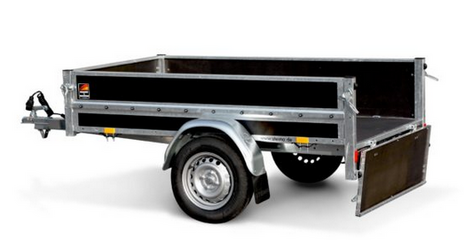

Denn ungebremste Hänger sind meist relativ hochbeinige gackelige und auch schmalspurige Dinger, bei denen ein auf den Rädern transportiertes Motorrad eine im Verhältnis brutale Schwerpunktverschiebung nach oben macht.
Ein kleiner harmloser Schlenkerer bei einem leichten Ausweichmanöver, oder eine leicht zu zügig gefahrene Biegung auf der Landstraße kann dann reichen, daß das Motorradl den Hänger umschmeißt.
Dann doch lieber einen Hänger mit verhältnismäßig breiter Spur und/oder tiefergelegter Ladefläche, der unempfindlicher gegen seitliche Fliehkräfte ist, der dann aber auch höchstwahrscheinlich nur im Segment "gebremste Hänger" zu finden sein wird.

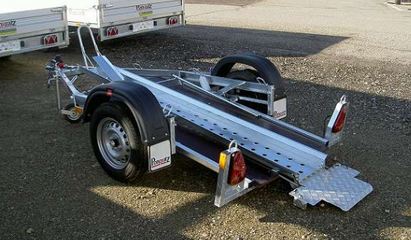

Oder gleich einen reinen Motorradhänger, da ist der Schwerpunkt von Haus auf tiefer und den gibt es auch ungebremst.

Mit entsprechender Umrüstung (Aussparung in der Bodenplatte, Halterungen für die Räder, etc.) lassen sich zwei Motorräder durchaus ganz gut auf einem ungebremsten Anhänger durch die Gegend kutschieren. Muss halt entsprechend befestigt werden.
Aber natürlich zugegeben, auf einem Tieflader Hänger speziell für Mopeds, dazu gebremst, mit Antischlingerkupplung und einem deutlich höherem zulässigen Gesamtgewicht als nötig, ist ein Transport, insbesondere über tausende Kilometer deutlich angenehmer.

Helmut2 hat aber schon recht mit dem hohen Schwerpunkt von Standardhängern und Mopedtransport. Problem ist nur, dass ich natürlich nicht 2 verschiedene Anhänger haben möchte. Also muss einer für alles her halten. Und das Moped vernünftig verzurrt, mit Winkel vorn geht das schon. Für die Urlaubsfahrt ist das natürlich nicht so das Pralle aber für reine Überführungsfahrten gehts.
