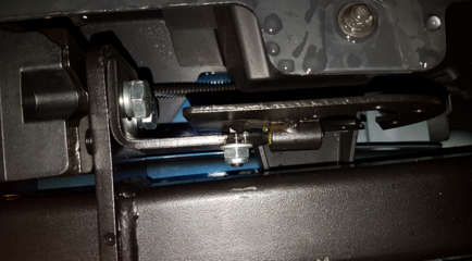

Auch passte bei unserem Lodgy die Aufnahme der Steckdose nicht. Da war an der vorgesehenen Stelle gar kein Platz für die klappbare Steckdose. Der Halter selbst ließ sich ja prima montieren, aber wenn die Steckdose darauf montiert ist, passte da definitiv nix! (siehe Bild von unten. Im unterem Bildteil der AHK-Querträger, oben im Bild das Abschlußblech des Lodgy, dazwischen der klappbare Steckdosenhalter)
Da durfte dann gebastelt werden. Wer diese AHK entwickelt hat, vergaß einfach, dass die Steckdose auch noch Platz braucht. Polnische Fertigung. Respekt!
Davon abgesehen war der Korrosionsschutz und das abdichten mit geeigneten Mitteln sehr wichtig.
