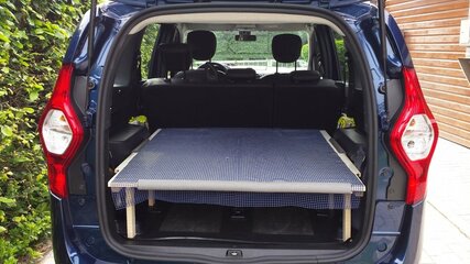

Wir haben im Lodgy einen Kofferraumzwischenboden zum einlegen. Darauf kommt dann die
Trixie Transporthütte Vario
die Größe 40: B 91 x T 61 x H 58 cm passt genau quer! hinein.
Vielleicht ginge sogar die Größe 50: B 99 x T 71/61 x H 67 cm hinein. Dann muß man die aber im Auto erst aufbauen, weil sie nicht quer durch die Hecktüre geht. Drinnen passt es aber wieder.
Sieht in etwa so aus, nur höher:
http://media13.mediazs.com/bilder/t...orthuette_Groesse_50__99_x_67_x_7161_cm_3.jpg
Allerdings bleibt dann noch etwas Platz bis zu den Rücksitzen, was suboptimal ist, wenn dieser Raum nicht mit Gepäck ausgefüllt ist.
Darum sollte die Box mit Gurten gesichert werden!
Besonders gut ist, dass die Hundehaare nicht im ganzen Auto herumfliegen.
Luna liegt sehr entspannt in der Box, da sie wegen dem Unterbau gut hinaus sehen kann und beidseitig durch die Ausstellfenster prima frische, aber zugfreie Luft bekommt.
Außerdem haben wir dadurch noch einen gut nutzbaren Kofferraum in den sogar noch richtige Koffer und jede Menge Taschen passen!
