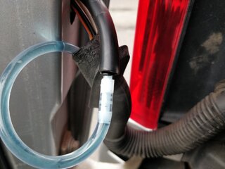

Erledigt! Gekauft: 1 Schlauchverbinder 4 mm und 2 Meter PVC-Schlauch. Macht 8 € Materialkosten inkl. Versand.
Dann die Gummitülle an beiden Seiten aus dem Blech gezogen. Ich entschied mich erstmal für die „kleine Lösung“: nur den Abschnitt vom Rückschlagverbinder (im linken Kotflügel) bis kurz vor die Hecktür erneuern. Die geraden Abschnitte des Übergangs werden ja nicht wesentlich belastet.
Also die Tülle erstmal von der Tür zurückgezogen und den Schlauch mutig durchgeknipst. Der (gerippte) eigentliche Schlauch ist hier noch von einem steifen Zweitschlauch umhüllt.

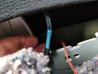

Der bestehende Schlauch lässt sich kaum rausziehen, weil er am karosserieseitigen Übergang fest mit den elektrischen Adern verbündelt ist. Egal, in der Tülle ist noch Platz für den neuen Schlauch, also lass ich den alten einfach tot drin liegen.
Der Schlauchverbinder kommt in die Tülle (hecktürseitig), das andere Ende des neuen Schlauches kommt an den Rückschlagverbinder im Kotflügel.
Die blaue Färbung kommt schon von einem ersten erfolgreichen Funktions- und Dichtigkeitstest. Bis jetzt ist alles trocken.
Dann nur noch den neuen Schlauch in den Kotflügel zurückziehen, bis der Ansatz zum Verbinder in der Tülle gerade ist, und alles wieder zusammenbauen.
Wenn’s doch noch tropfen sollte, muss halt die große Lösung her, aber jetzt weiß ich ja, wo alles ist.
