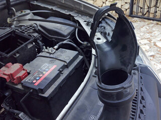

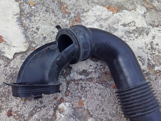

Das versprochene Bildmaterial:
Warum der Ellbogen wohl 2-teilig ist...¿?¿?

Das fehlende Stück gehört zum Luftfilterkasten:
Ersatzteilkatalog
Luftfilterkasten suchen

Das Teil soll zum Luftfilterkasten gehören? :rotate::rotate::rotate:
Die "Zweiteiligkeit" des Ellbogens kann ich auch nicht wirklich nachvollziehen...
Was meinst Du, reicht die "Panzertape-Lösung" oder sollte schon das Originalteil her?
