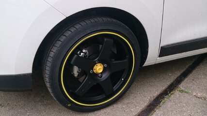

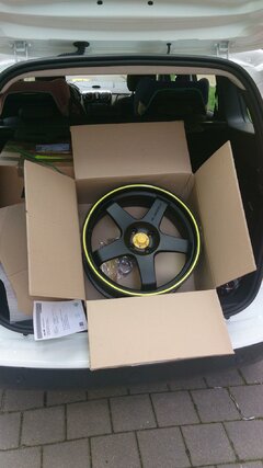

Ich fahr KAZERA 18" 205/45 7,5x18 ET 38... Von Ellia (Renault Tuner). Ging aber nur über einzelabnahme bei der Dekra, da der lodgy nicht in der abe steht.war aber alles kein Problem, da ich vorher recherchiert hatte...^_^
