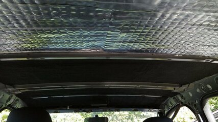

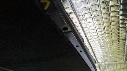

Habe Alubutyl von RECKHORN und selbstklebende Akustikschaummatten seid 2016 verbaut,erst im Himmel und Türen und anschließend Koffer und Innenraum und das Zeug sitzt bis jetzt bombenfest.
Ist es verklebt war eine Nachkorrektur kaum noch möglich.
Man glaubt nicht was das ausmacht bei dieser Hitze ist der Dachhimmel relativ kühl und im Winter kühlt der Innenraum nicht so schnell aus.

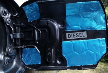

Und wer glaubt ich kann es bei den ganzen Abdeckungen nicht nachvollziehen,habe ich einen Rest im Tankdeckel angebracht.:D
