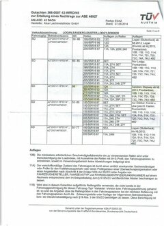

Hallo, schaue mal in die Anlage habe diese Alu-Felgen,vllt ist dir damit geholfen :rolleyes:

Hallo, ich habe mir diese Woche die Ronal R42 Felgen gekauft. Andere habe ich auch nicht gefunden. Zuerst wollte ich mir eine Dezent Felge kaufen und eintragen lassen. Dies war mir aber zu teuer. Die Ronal hat Gutachten für den Logan MCV II Stepway mit der Bereifung 205/55 R16
Viele Grüsse

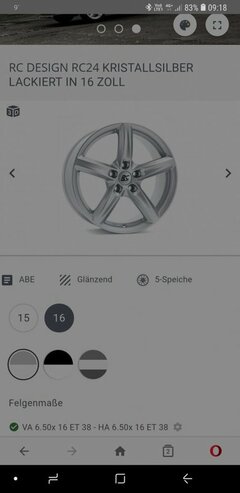

Habe mir diese Felgen für meinen MCV Stepway gekauft !Screenshot_20190404-091829_Opera.jpgScreenshot_20190404-091829_Opera.jpg
