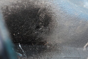

Hallo alle zusammen,
nach den vielen positiven Meldungen hier im Forum wollte ich jetzt auch die AHK selber einbauen. Nur - ich finde die Löcher an der Innenseite der Längsträger nicht. Außen sind schöne große Stopfen montiert, innen ist aber nichts was auch nur ansatzweise nach Lochabdeckung aussieht und beim abklopfen habe ich auch keine Löcher, weiche Stellen o.ä. bemerkt (s. Anhang). Jetzt bin ich ein ziemlicher Dünnschi**er was das anbelangt - ein paar Schrauben anzuziehen würde ich mir ja zutrauen, aber Bleche aufbohren (noch dazu wenn ich direkt daneben unter dem Auto liege) ist nicht so mein Ding. Andererseits glaube ich kaum das ich eine "Sonderedition" habe bei der die Löcher nicht ins Blech geschnitten/gestanzt wurden.
Kan mit evtl. jemand der das schon hinter sich hat über den Kopf streicheln und bestätigen das die Löcher zwar da aber gut (mit Klebeband, Papier oder sowas) abgedeckt sind?
Danke und Grüße
Anhang: Photo innenseite Längsträger

Danke, die Streicheleinheit habe ich gebraucht. Und bis auf meinen zu langen Drehmomentschlüssel war der Einbau dafür das wir gar nix haben bisher auch wirklich einfach zu bewerkstelligen. Gut, es fehlt noch die Quertraverse und die Elektrik (1), aber da ist man wenigstens nicht mehr so weit unter dem Auto zugange.

Habe meine Anhängerkupplung letztes Jahr montiert, und bei mir funktionierte es so:
Die Bohrungen an der Innenseite der Längsholme sind mit Klebeband verschlossen und mit Unterbodenschutz überspritzt, sodas man sie nur verorten kann, wenn man mit einem Dorn von der anderen Seite durchsticht.
Dabei ist es ratsam, vorsichtig mit einem spitzen Gegensand zu stechen, um die Unterbodenschutzschicht nicht allzuweit einzureißen.
