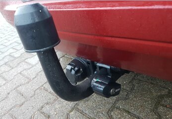

Habt Ihr ggf. ein paar Bilder?
Hier kannst du erkennen wie tief oder nicht tief eine AHK runter geht. Geh mal von 7 cm tiefer als
UK Heckschürze aus. Die Heckschürze wird beim Jogger nicht tiefer als beim Sandero (Foto) sein.
Eher leicht höher, vermute ich.
