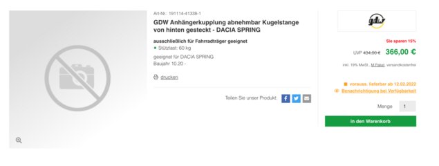

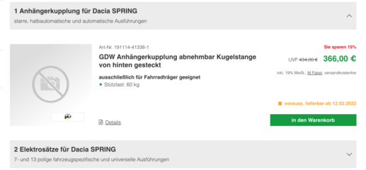

AHK für den Spring ab 12.02.2022 lieferbar im Zubehörmarkt
Status
Ist aber ausschließlich nur für Fahrradträger !!!

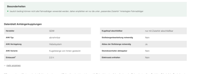

Genau genommen darf man nicht mal die Vorrichtung für Fahrräder anbauen (wie an vielen anderer Stromkutschen)
Es gibt inzwischen für so einige Elektrofahrzeuge Kupplungen für Fahrradträger.
Diese werden mit Gutachten geliefert,sind dann halt nicht Plug&Play sondern werden nach der Montage eingetragen,genau wie die vom Zubehörhersteller im Gutachten ermittelte Stützlast.
Als Sondervermerk steht dann auch in den Papieren danach mit drin das sie eben nur für Trägersysteme sind,keine Zuglasten.
Ist beim Zubehör für Zoe und Ioniq auch so.

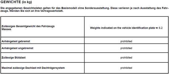

Es gibt einen nachvollziehbaren Grund warum diverse BEV keinen Anhänger ziehen dürfen. Das liegt schlicht und einfach an der Ankerwelle-Feinverzahlung von dem E-Motor zum Getriebe. Diese könnte bei hoher Belastung ( Anhängerlast ) beschädigt werden. Hat also mit der Karosserie und dem Fahrwerk nichts zu tun. Das Losbrechmoment bei einem E-Motor ist um ein vielfaches höher wie bei einem Verbrennermotor.
