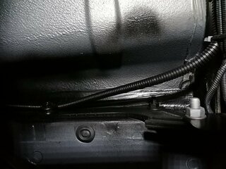

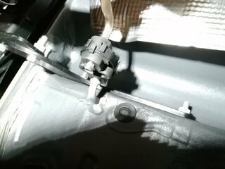

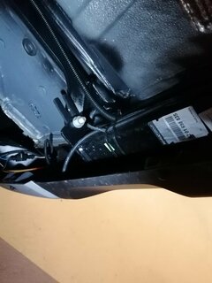

hallo Mopedopa,
wir haben keinen Tce130 4WD, aber einen SCE 115 4WD Bj. 5/2019 und eine Anhänger Kupplung (Original von Werk mitbestellt) von Westfalia nicht abnehmbar, denke mal das die Duster Modelle 4WD von unten gleich aussehen.
ich habe dir mal ein paar Bilder angehängt , weiß allerdings nicht ob das das ist was du meinst, vielleicht konnte ich dir damit weiter helfen

Hab nach längerem hin und her von RAMEDER, die sich nit dem Hersteller Brink in Verbindung gesetzt hatte, bestätigt bekommen, das die starre AHK auch auf Fahrzeuge MIT Reserveradmulde passt, obwohl in der Beschreibung stand, das sie angeblich nicht für Fahrzeuge mit Mulde geeignet wäre.
Die Artikelbeschreibung wurde nach meiner Anfrage korrigiert.
Einbau hab ich an zwei Nachmittagen durchgeführt.
Passt alles perfekt.

ich hatte mich über die Anfrage etwas gewundert, denn bei den Anhängerkupplungen, die in der großen Bucht angeboten werden, steht von vorn herein dabei, daß sie für 2WD und 4WD geeignet sind. Aber wie du schön zeigst, kommt man um den Abbau des hinteren Stoßfängers wohl nicht drum herum, um die Kabel vernünftig verlegen zu können. Man sieht schon, daß man mit 1 bis zwei Stunden hicht auskommt. Es sei denn, man hat da schon eine gewisse Routine drin.
Bei der 2WD-Version muß das Reserverad rausgenommen werden. Dürfte beim Gastank etwas schwieriger werden.
Da hast du Recht.
1 bis 2 Stunden ist absolut schöngeredet. Die Zeit brauch man eigentlich schon alleine um den Unterbodenschutz an den Kontaktstellen anständig und sauber abzubekommen.
Ok, mit Hebebühne ist man etwas flotter, aber auch da dauert es länger.
Um den Abbau der Heckschürze kommt man, zumindest bei dem Kabelsatz von Jaeger, nicht drumrum.
Das ist meine dritte AHK die ich anbaue, und ich weiß, was ich mache und hab auch alles benötigte Werkzeug da (Drehmomentschlüssel, Karosseriehebelwerkzeug usw.)
Ich hab für alles ( Schürze abmachen, AHK anbringen, Kabel verlegen, neuer Unterbodenschutz drunter machen und dann alles wieder montieren ca. 9 bis 10 Stunden benötigt.
Mit Hebebühne wären es vielleicht 7 Stunden gewesen und hätte ich noch einen Helfer gehabt, vielleicht 5 bis 6 Stunden.
