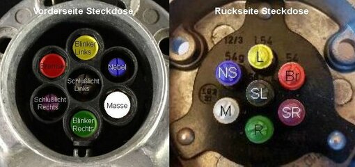

Link zur Belegung der Kontakte und Farben
An Nummer 1 + 4 muss Stromspannung:lolat: sein wenn der Motor läuft und alles richtig ist

So jetzt alles an den Steckkontakten mit Prüflampe kontrollieren.
Funktioniert wie es soll, liegt die Ursache am Anhänger, ggf. dort Kabel neu anschließen.
Anhänger-Kennzeichenbeleuchtung hat keine Extrakabel, ist in der Rückleuchte verbunden mit Schlusslicht.
Alle Birnen ausbauen und Kontakte aufrauen.
Doppelbirne (Bremslicht-Standlicht 21/5 W) Kontrolle
