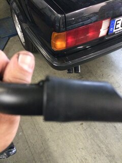

ich habe heute die beiden Luftkanäle für die hinteren Fußräume nachgerüstet.
(ohne diese geht die Luft nicht nur in die Mittelkonsole, die im Winter heiße Heizungsluft und im Sommer gekühlte Luft trifft auch direkt auf das Airbag-Steuergerät)
Nun ja, also, ich wollte es mir einfach machen und habe beide Sitze ausgebaut. Erst den des Beifahrers, dann den des Fahrers.

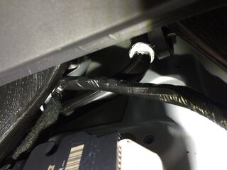

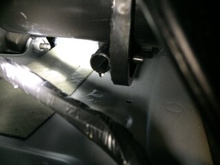

Als es dann in das Einlegen der Kanäle ging, entdeckte ich, daß es direkt an der Heizungskiste am Abfluß tropft. Darunter war schon eine kleine Pfütze. Dachte mir nichts weiter dabei - es hätte ja durch eine leichte Bewegung des Rohres sein können.
Ich dachte mir nur, was für eine idiotische Rohrverleung - man hätte dorch direkt nach unten ins Freie gehen können.
Ich wischte die Pfütze weg. Nur: nach 10s war sie wieder da. Da wurde ich stützig.
Also:

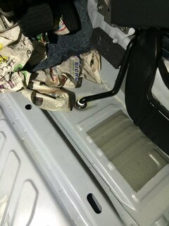

Teppich zurück geklappt
Styroporeinlagen raus - und dann kam es: Das Wasser stand etwa 1cm!!! auf der Fahrerseite, "nur naß" war es auf der Beifahrerseite.
Alles raus und zum Trocknen ausgelegt.
Am Innenraumteppich sah man NICHTS!!!
Zum Glück auch noch kein Rost. Trotzdem werde ich die Füßräume mit Hohlraumwachs behandeln - denn dort ist auch keine Konservierung ab Werk vorhanden.

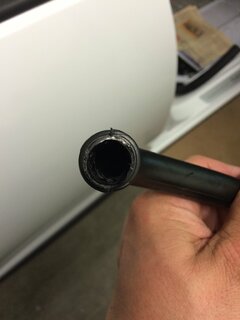

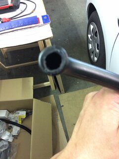

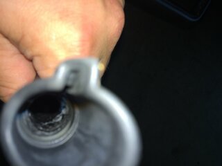

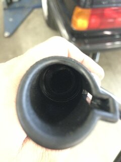

Nur, warum tropfte es. Die Leitung habe ich ausgebaut und sie war frei.
Probleme sind:
- Die Leitung verläuft an 2 Stellen nahezu ohne Gefälle.
- Die Gummitülle die den Anschluß der Heizungskiste mit dem Rohr verbindet ist nicht sehr straff
- Größter Fehler: Das Abflußrohr hat einen etwa 3mm gro0en Kragen. Damit stehen immer 3mm Wasser in der Heizungskiste. Also steht dieses Wasser auch in dem Verbindungsgummi.
Abhilfe bis jetzt: Das Abflußrohr "aufgedrehmelt" und mit Sika-Flex alles verklebt.
Mal sehen, ob es nach Aushärtung dicht ist.
Fatal ist nur, daß das hauchdünne Bodenblech wohl recht schnell durchgerostet sein wird. Denn von alleine trocknet bei dem Aufbaus nichts.

Es ist Kondensat! Kein Regenwasser. Definitiv.
Ich habe es ja tropfen gesehen. Sobald das Innenraumgebläse aus ist und durch das Rohr kein Luftstrom mehr geht, tropft es munter.
Auch war das Rohr nicht verstopft. Hatte es ja draußen.
Jetzt tropft auch richtig Kondensat unten aus dem Rohr. Das war vorher auch nie der Fall. Nur ab und an mal ein Fleckchen in der Garage. Das wunderte mich schon sehr.
Jetzt mit den Luftkanälen hinten funktioniert auch die Klima richtig und es kommt auch richtig Luft an den vorderen Fußräumen mit an.
Ich werde morgen Dacia (Renault) mal anrufen.

Sitz raus (Stecker der Sitze sind etwas kniffelig, nichts zerbrechen), Teppichklipse raus (gehen teilweise kaputt - ich habe dann welche von BMW genommen), Teppich komplett nach hinten klappen (denke dafür kann die Mittelkonsole drin bleiben), Styropor raus!!!, und dann MUSS es trocken sein.
Ich habe die Fußräume jetzt noch schon eingewachst.

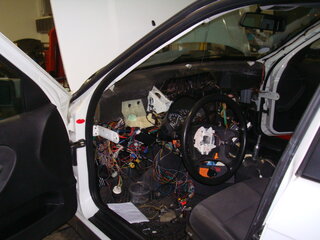

Schon etwas mehr war die Klima-Nachrüstung in meinem Alltagshobel...
(siehe Bild).

Schaut interessant aus, wie lange hast du gebraucht um das Armaturenbrett rauszukriegen ???:D
