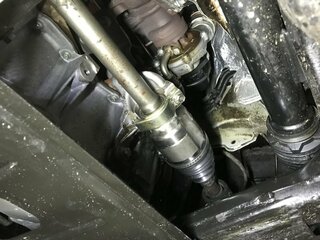

habe derzeit Probleme mit der Manschette getriebeseitig Fahrtrichtung rechts.
Ich war in der Werkstatt und lies überprüfen, ob genügend Fett drin ist. Vorher war Fett rausgespritzt und ein Monteur hat als Soforthilfe den Spannstahl nachgespannt, bzw. einen neuen drauf (hatte meine Frau beauftragt in die Werkstatt zu gehen)
Da nun ja Fett fehlt, war es an der Zeit dieses zu überprüfen.
Die Monteure taten sich recht schwer, die alte Manschette nach dem Fett - Einfüllen wieder draufzubringen.
Der Werkstattmeister meinte, ich brauch eine neue Manschette. Die wurde am nächsten Tag ohne mein Beisein montiert.
Nun hab ich nochmal nachgesehen: Es spritzt wieder Fett raus - die Manschette hätte gut noch 5-6 mm weiter auf die Glocke gezogen werden müssen. Siehe BildIMG_1587.JPG
Nun wird ich reklamieren. Wenn nun das ganze Fett raus ist, wird ja die Lagerung der Rollenlager kaputt.
Habt ihr auch Erfahrung mit schlecht montierbaren Manschetten?
